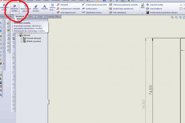

Witam. Temat wydaję sie błachy ale nie wiem jak go rozwiązać. Przy nanoszeniu wymiarów zostają one jakby blade , przy druku widać nieprzyjemną różnice. SW 2013 . Dzięki i pozdrawiam |
2013-05-16, 11:04
Szare wymiary to wymiary dodane ręcznie za pomocą adnotacji. A te czarne to "ściągnięte" z modelu - i jak zmienisz wartość tego wymiaru na rysunku to i model się zmieni. Żeby dodać te czarne to musisz kliknać "element modelu" i tam wybrać wymiary.![]() |

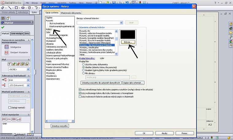

2013-05-23, 19:48
Jak napisał przedmówca wstawiasz wymiary ręcznie. Jest jednak możliwość zmiany ich koloru wchodząc w opcje solidworks->kolor-> wymiar nieimportowane zależne.![]() |
