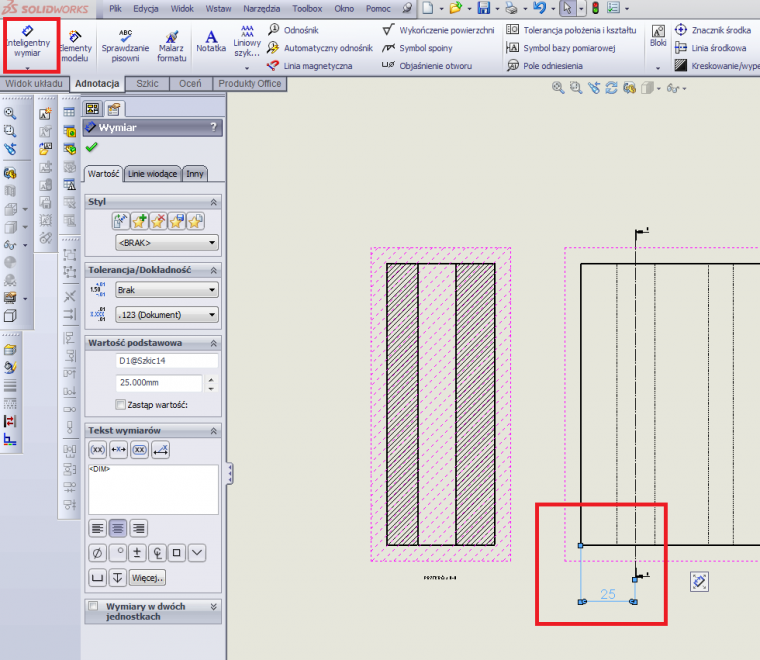

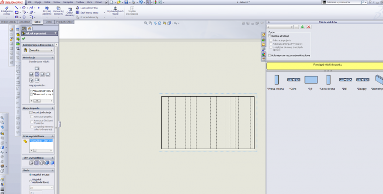

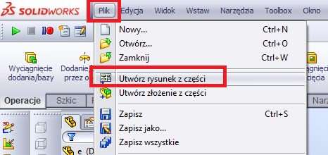

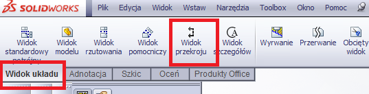

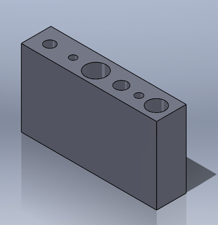

Nie wiem czy można zautomatyzować odstęp, tzn. szereg zrobić żeby od razu zrobić kilka przekrojów ale ręcznie to tak jak poniżej:
2013-06-14, 16:14

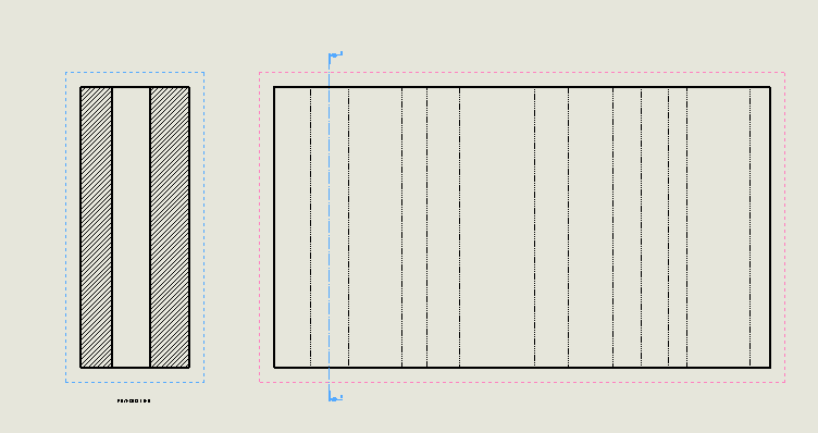

Może tak?
2013-06-14, 16:54
