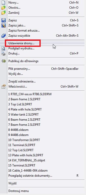

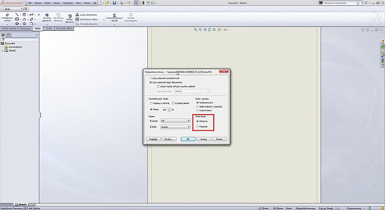

orientacje dokumentu ustawiamy w szablonach - kazdy szablon mozemy stworzyc na innym formacie, dostosowac wielkosc arkusza do druku i oczywiscie jego orientacje, Ponad to dla kazdego arkusza w danym szablonie mozemy ustawić inny rozmiar i inną orientację..![]() ![]() |
