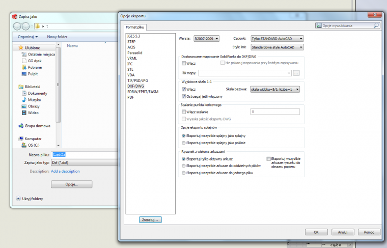

Robię sobie złożenie, potem z niego rysunek. Nie jest zbyt skomplikowany. Zapisuję do slddrw, trwa to kilkanaście sekund. Potem zapisz jako, wybieram dwg i... mogę iść na kawę, i to niejedną. Rysunek czasem zapisuje się PÓŁ GODZINY: ![]() Co może być nie tak? |
2013-08-30, 13:00
Może masz w opcjach coś powydziwiane. Ja mam takie ustawienia.![]() |
