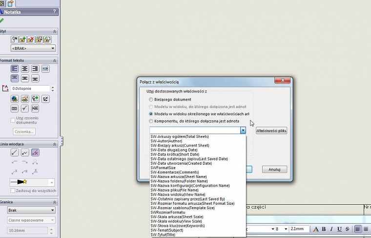

podczas próby połączenia notatki w właściwością mam ograniczoy wybór, / przy odhaczeniu tych pozycji w oknie pojawiają się cały czas te same opcje do wyboru, dlaczego? chciałbym połączyć notatkę z np z wagą, materiałęm ![]() |

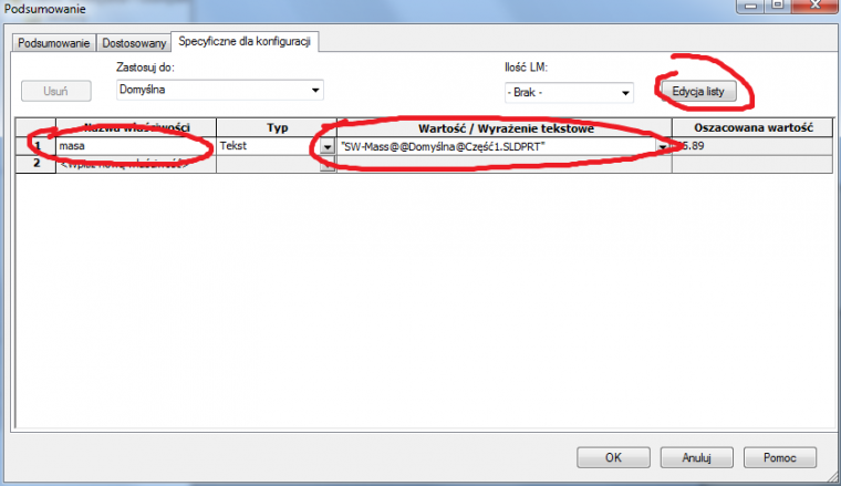

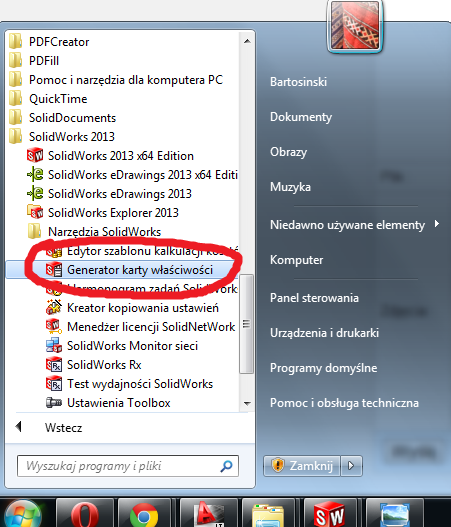

W sumie trzeba by masę dodać w generatorze karty własciwości ale ja robię tak: w modelu plik/właściwości i tam edycja listy i dodaję właściwość masa i powiązuję z masą z solida. I potem na rysunku jest już ta własność do wybrania. ![]() ![]() ![]() |

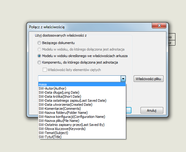

no dobrze wszystko można dopisać tylk co w polu ? dopisałem skala i co mam wpisać w polu wartość? |

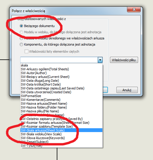

Adnotacja skala jest juz gotowa: trzeba tylko wybrać właściwości bieżącego dokumentu.![]() |
