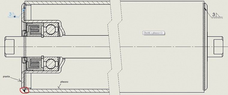

Chciałbym zapytać, czy ścieg spoinowy może być widoczny jak na dołączonym obrazku? (dorysowałem i zaznaczyłem czerwonym "kółkiem") Na łączeniu piasty z płaszczem ma być spaw i musi być on widoczny, jak to zrobić?

Jeżeli jest styk styczny, to nie da się wstawić spoiny pachwinowej.

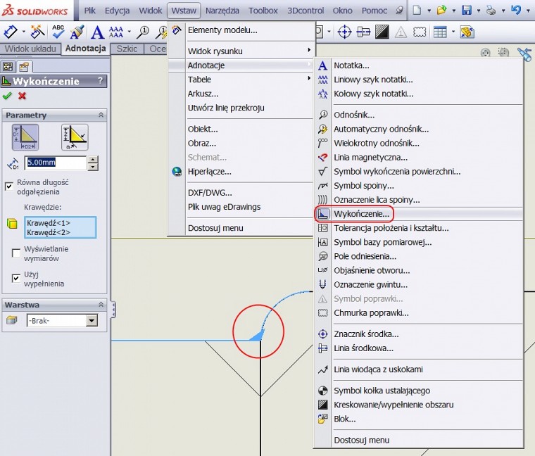

Da się, ale zależy od promienia.
2013-12-01, 08:29
Dokładnie o to mi chodziło, dziękuje pięknie :)
