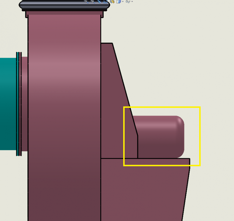

hej,
Jest jakiś patent aby w rysunku wyświetlane były krawędzie brył obrotowych i wyciągnięcia szkicu po ścieżce?
2013-12-04, 10:16
To są dwie kwestie.
W rysunku wyłączone jest pokazywanie stycznych krawędzi, możesz to włączyć pod PPM - styczna krawędź (widoczna, ukryta, w kroju linii). Można to też globalnie ustawić na przyszłość w opcjach ogólnych > Rysunki.
A co do wyciągnięcia po ścieżce, tam jest domyślnie włączona opcja "scalaj styczne ściany" więc wówczas krawędzi nie będzie na styczności, i wspomniana wcześniej opcja rysunku nic nie zmieni.
