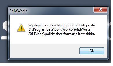

Mam trywialny problem który mnie strasznie zdenerwował.
Sprawa banalna dodanie Logo firmy do formatki rysunku 20 sekund.
I zdziwienie gdy widze komunikat. Probowałem na wiele sposobów ale nie wiem co moze byc przyczyną.
Formatki bez grafiki logo zapisuja sie normalnie.
Czy ktos może sie z tym spotkał ?

To może zmień atrybut tego folderu do pełnego zapisu, we właściwośiach > zabezpieczenia.

Witam Panie Pawle,
Pełen zapis jest jak i również jestem administratorem tego stanowiska.
Dziwna sprawa bo taki problem z zapisem wystepuje tylko jeżeli w formatce znajduje się wstawiona grafika.
Nie znam przyczyny oraz jak to rozwiązać.
Ale z uwagi na pilne wykonanie dokumentacji a takowa brzydko wygląda bez logo firmy ;), znajomy wstawił mi w pusty szablon logo i po przeniesniu reszty z formatki zapisuje się normalnie, (bardzo dziwne).

Kwalifikuje się na zgłoszenie serwisowe, zawsze mając jednak możliwość w pierwszej kolejności należy sprawdzić zachowanie na innym stanowisku.
Jeżeli logo (gta grafika) jest do zrobienia na krzywych - zdecydowanie polecam takie rozwiązanie, można zrobić blok, dodać wypełnienie i zawsze ładnie sie drukuje niezależnie od rozmiaru...
Osobiście nie spotkałem się, by grafika powodowała taki błąd.
