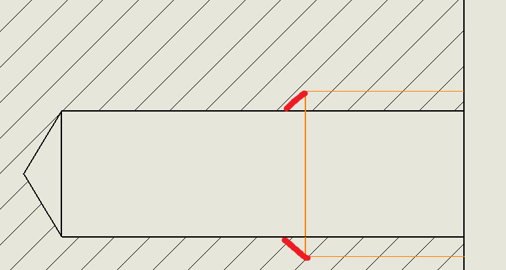

2014-06-02, 14:43
Zastanawiam się gdzie jest schowana opcja odpowiedzialna za wyświetlenie wyjścia gwintu na rysunku?![]() |

Czesc, w Amilandzie nie bawia sie w szczegoly - to jest uproszczony widok w "wysokiej jakosci". W jakosci ponizej masz tylko otwor pod gwint (bez zarysu). Pozdr. tomek |

Jednak myslę, że coś jest na rzeczy. na forum Solida https://forum.solidworks.com/thread/49860 gość tak zrobił. Wrzuciłem mój model na jego arkusz i gwint się pojawiał. Jedank opcji odpowiedzialnej za to nie znalazłem. |

Wejdź tu (po angielsku): Tools --> Options --> zakładka Document Properties --> Drafting Standard i zmień z ISO na ANSI. Zatwierdź, odśwież rysunek (CTRL+q) i będziesz miał wyjście gwintu. |

Dzięki. |
