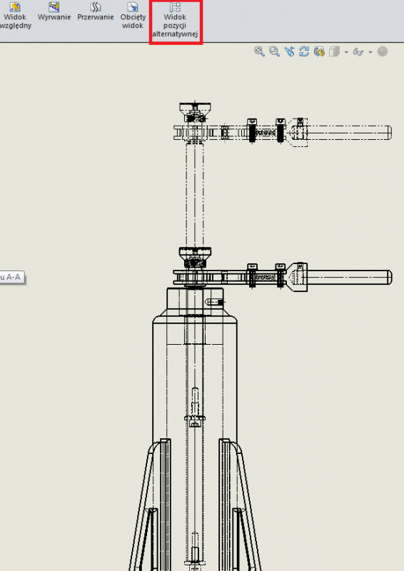

Witam. Wykonałem złożenie elementu który będzie się poruszał. Jak zaznaczyć na rysunku w SW skrajne położenie tej części linia dwupunktową cienką? Z góry dziękuję za pomoc i porady. Pozdrawiam |
2014-07-15, 14:24
Hmm, z tego co wiem to do skrajnych położeń w module rysunkowym służy m.in. opcja "alternatywne położenie". Względnie jak chcesz samemu utworzyć taki widok to musisz zmienić krój linii (trzeba poszperać w opcjach rysunkowych linii i najlepiej nową warstwę sobie utworzyć do tego). Aktualnie mam zabranego solida to tylko tyle mogę Ci zasugerować. bu ;( |
2014-07-15, 16:35
Tak jak kolega Piotr mówi..."widok pozycji alternatywnej"...program zapyta Cię czy ma utworzyć nową konfiguracje w złożeniu czy chcesz wybrać jakąś przez siebie stworzoną wcześniej... |
2014-07-15, 21:50
Dzięki wielkie! Oto właśnie mi chodziło. |
