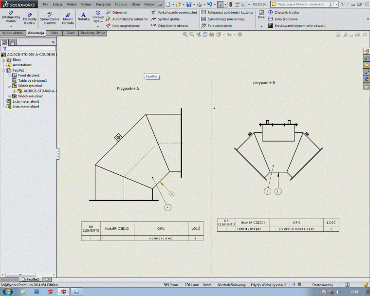

Witam. Mam problem z odnośnikami. Pewnie problm leży po stronie Parta ale nie bardzo wiem co jest za taki stan odpowiedzialne. Mam złożenie z np. kilku części robię rysunek z tego i wstawiam odnośniki (zaznaczam nr części ) wszystko jest ok jak w przypadku B z jednymi częściami a inne w momencie gdy wstawiam tabelę zmieniają numer tak jak w przypadku A i nic z tym nie da się zrobić kombinuje z właściwościami ale niewiele się tam zmienia. |

Nie do końca mi chodziło o temat jaki został tu rozwiązany ;-) ale od tego jest forum. Te dwa elementy są robione jednocześnie na jednym rysunku więc aktualne odniesienia bo w tym samym czasie otwierałem party i robiłem rys z odnosnikami. Tabele też są wstawiane w identycznej konfiguracji. |

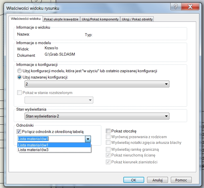

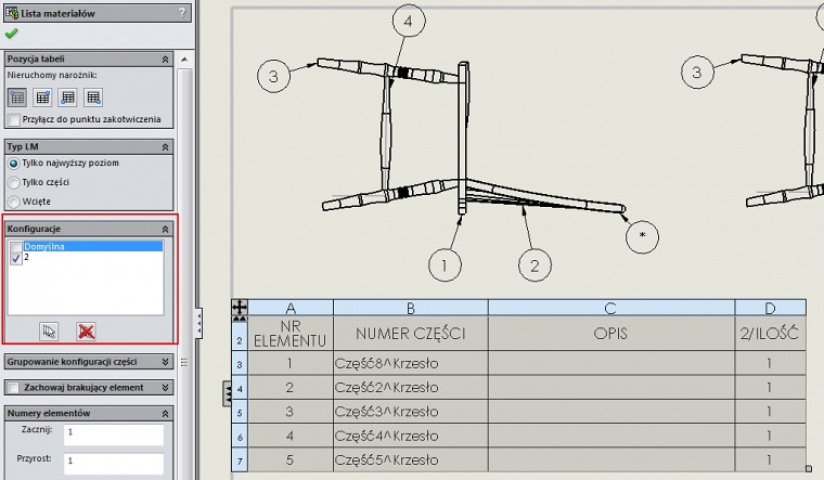

Na jednym rysunku pokazane są dwa złożenia a nie dwie konfiguracje? Myślę, że trzeba we właściwościach widoku wskazać, z jaką tabelą mają być zintegrowane odnośniki. ![]() Zwróć jeszcze uwagę na ustawienia tabeli, jeżeli w danej konfiguracji komponent jest wygaszony to będzie gwiazdka przy odnośniku. ![]() PS. Jeszcze prośba do pozostałych - żeby się nie podpinać z pytaniami pod inne wątki - uprzejmie prosimy o zakładanie nowych tematów. |
2014-09-17, 20:18
Temat rozwiązany. Problem leżał po stronie konfiguracji, po wstawieniu nwej konfiguracji i usunieciu starej wszystko wróciło do normy. Dzięki. |
