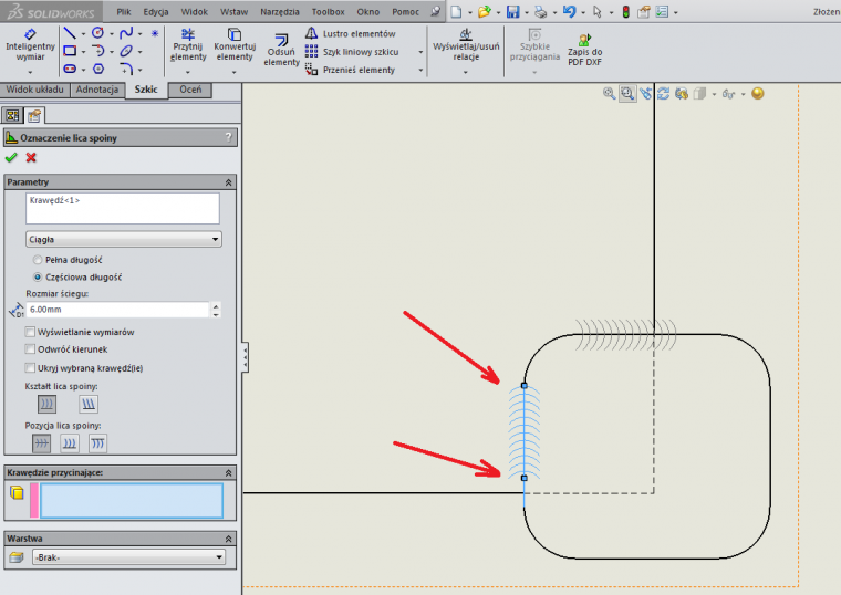

Jak "urwać" adnotację spoiny? Chodzi o to, żeby kończyła się wraz z detalem, tzn na tej linii oznaczonej czerwoną strzałką:

Witam.
W oznaczeniu spoiny wybierasz częściowa długość linia na której masz spoinę jest podświetlona z dwoma punktami które można dowolnie przesuwać.

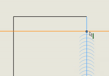

U mnie w 2013 przeciągam znacznik (punkt końcowy) spoiny na krawedź, aż pojawi się ikonka jak na obrazku.
Następnie jak zmieniam te krawędź to i spoina za nią podąża.
