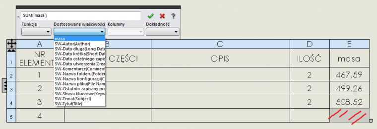

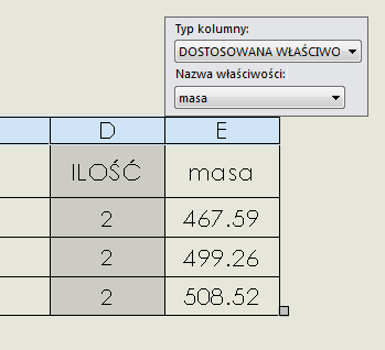

Tak się zastanawiam na jakiej zasadzie dziala sumowanie właściwości dostosowanych (np. masy) w tabeli bom? Mi nie sumuje. Pewnie czegoś nie zatrybiłem. ![]() |
2015-03-25, 10:51
Ech, to nie działa tak jak myślałem. Musiałem się chyba czymś zasugerować. Trzeba dać sumę w komórce tej kolumny (masa) i to wszystko ;) |
2015-03-25, 10:56
Ja to robiłem w ten sposób( przepisane z instr.) 1.Wybrać pustą komórkę tabeli LM i otworzyć edytor równania. 2.Wpisać lub wybrać SUMA z listy funkcji 3.Wpisać komórki lub kolumnę LM do szsumowania.Np. aby znaleść sume lementów w kolumnie, należy: a.kliknąć pierwszy element w kolumnie b.wpisać : c.kliknąć ostatni element w kolumnie 4.kliknąć OK(ptaszka:):)) |

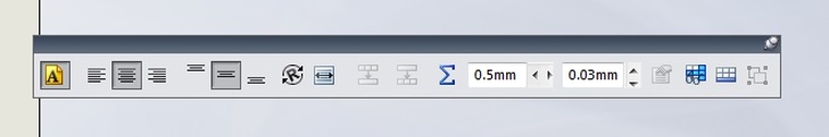

Witam, chciałem dodać sume jednej kolumny jednak nie mam ikonki edytora równania w pasku format tebeli. SW 2014 standard ![]() jak go dodać? |

akurat z wagą też tak mam tylko wyjątkowo potrzebuje mieć łączną długość profili a że będzie tego trochę to nie chciał bym tego robić ręcznie ktoś ma jakis pomysł? |
2015-09-21, 09:28
Jaka wersja SW? Czy profile robisz konstrukcją spawną? Przecież od 2015 jest parametr łącznej długości i można go spokojnie wyświetlić w liście. |
2015-09-21, 11:31
SW 2014 standard profile jako gięte arkusze blachy mam tabele z długościami i chciałbym je zsumować w ostatnim wierszy tabeli inaczej, chce zsumować kolumnę jak w excelu |
2015-09-21, 23:47
To chyba jedynie ręcznie po utworzeniu danej tabeli. Jakby to były profile konstrukcyjne do byłoby znacznie łatwiej. Ale trochę mnie dziwi, bo dla blach zazwyczaj podaje się rozmiar a x b arkusza a nie długość. No chyba że to cięte z rolki czy jakaś bednarka.. |
2015-09-22, 07:12
dakładnia tak ale wracamy do tematu czyli jak recznie to zrobić skoro ikonka równania nie pojawia sie w pasku formatu tabeli??? |
