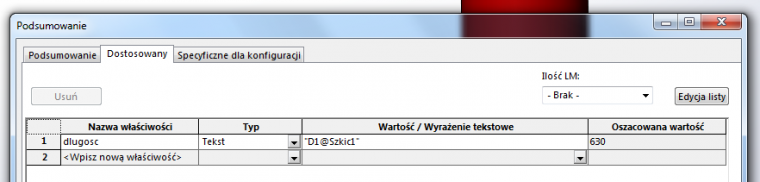

2015-03-25, 12:24
Nie mam profilu, ale myślę, że zawsze możesz dodać swoją właściwość dostosowaną - w tym przypadku dlugość szkicu (o ile potem ten profil nie był przycinany, wydłużany). Wrzuć plik profilu jak możesz. |

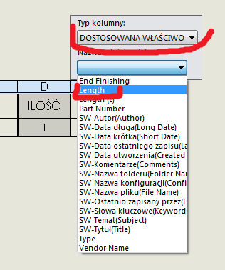

2015-03-25, 13:07
Hmm, ja pobrałem z Boscha przykładowy i mam długość.![]() ok, nie zauważyłem posta. |
