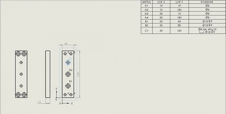

Witam serdecznie, mam model, gdzie ręcznie robiłem pogłębienia przez wycinianie, ciekawe jest to, że 3 otwory były "pzerabiane" w 1 z nich rozpoznaje pogłębienie, w 2 nie. Wygląda to tak: ![]() Ktoś miał podobny problem ? |
2015-06-10, 08:18
Hmmm, Zrobiłem próbę i u mnie pod SW2015 SP3 dodaje moje pogłębienia. Jak możesz to podrzuć model i rys. |
