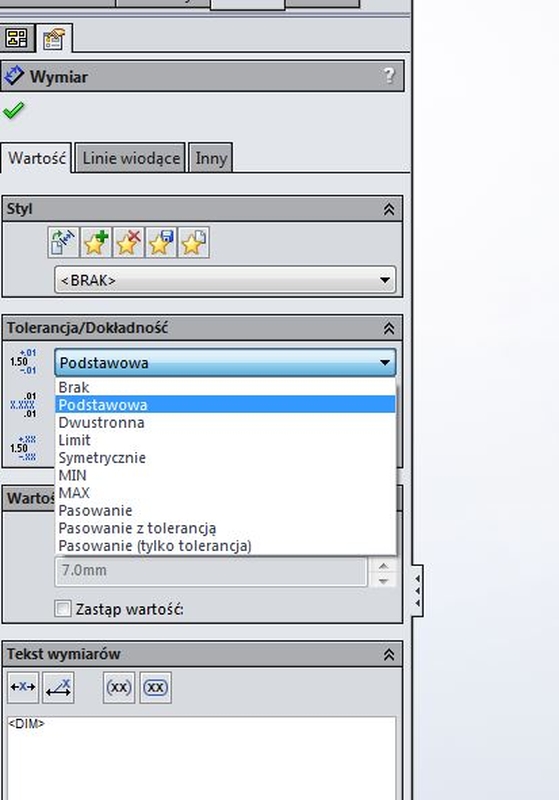

Witam Gdzie można ustawić w Solidworks tak aby wymiary były wymiarami teoretycznymi i były w "kwadratach" ? Pozdrawiam |

Witam Kliknij na wymiar i wybierz z listy po lewej tolernację podstawową. ![]() Pozdrawiam |
