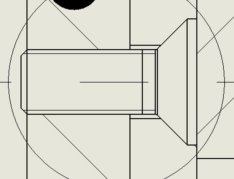

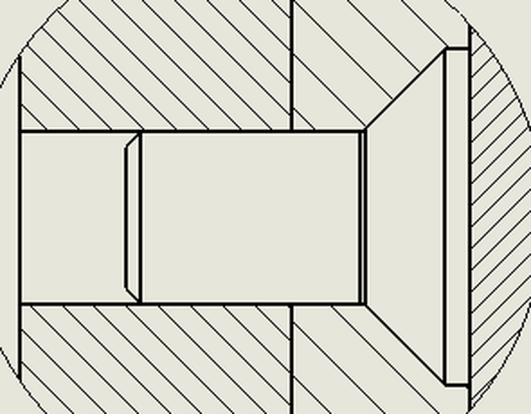

Witam, mam takie pytanie. Mam złożenie. Teraz je w 2D poprawiam. Na1 rysunku mam to jak wygląda normalnie przy przybliżeniu, na 2 jak to poprawiam żeby wyglądało. Robie szczegół tego miejsca i tu zonk. Na szczególe dalej jest to co na 1 załączniku. Jak można to obejść zeby brało widok szczegółu widoku już oporawionego, a nie pierwotnego? ![]() |
