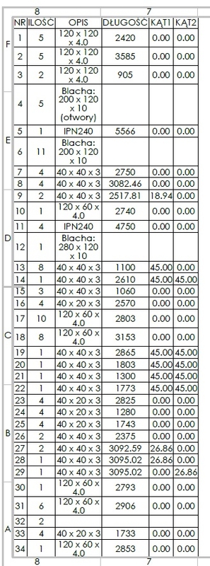

Witam, czy istnieje jakiś darmowy program lub jakiś inny sposób żeby materiał z tabeli przeliczyć i zamówić? http://www.pswug.info/image/forum/forum_760_4_2272_8349.jpg |

Hej, z tego co pamietam to zaglądnij tutaj AdkSolid może nie 100% rozwiązanie ale umożliwi podsumowanie wszystkiego / zliczenie i wtedy kopiuj i wklej do zamówienia. Inny tryb to chyba SW + PDM +ERP jakby się chciało aby takie rzeczy z automatu się robiły, chyba że ktoś inny zaproponuje kolejne pomysły. |
