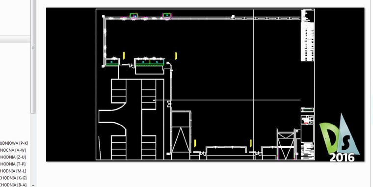

Ale jeśli chcesz mieć podgląd miniatur, to proponuję wszystkie pliki DXF zapisać do formatu DWG i bez ich otwierania będzie podgląd oto przykład:
