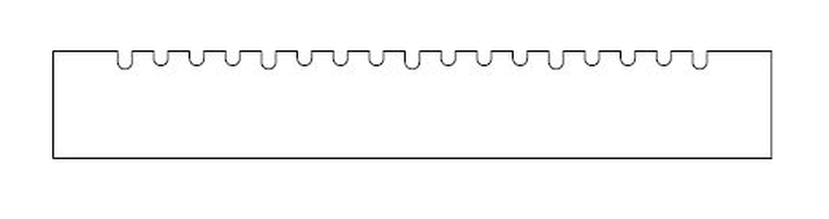

Czy ktoś jest w stanie mi powiedzieć, w jaki sposób zapisać dokument 2D jako PDF-a, ale żeby linie części były także w kolorze w PDF, jak w dokumentacji 2D ?
np.
Dokumentacja 2D SW
A tu już zapisany jako PDF

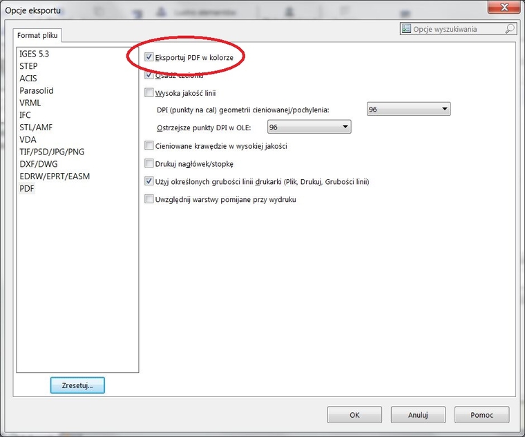

Trzeba włączyć odpowiednią opcję eksportu:

Tą opcję mam zaznaczoną (sprawdziłem) i zapisz jako PDF i nadal nie ma kolorowego PDF-a.
Kolor linii (tych fasolek) wykonałem w dokumentacji 2D z pogrubieniem linii.
Jeszcze jakieś pomysły?

A mi zapisuje, sprawdziłem w SW2017. W opcjach zapisu mam zaznaczone wszystko oprócz stopki.
Kolor zmieniłem za pomocą formatu linii, dla warstw nie testowałem.
