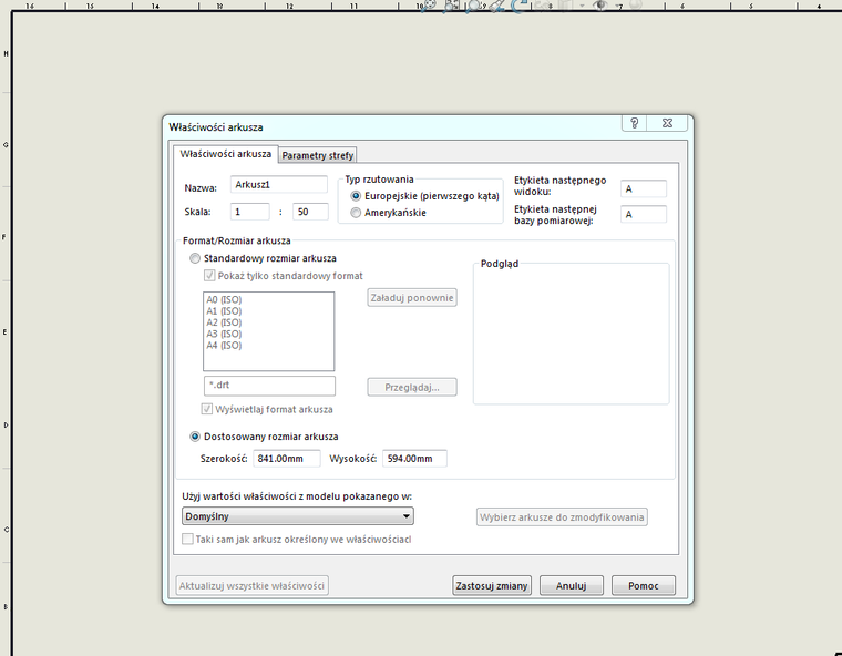

W jaki sposób przypisać, ustawić na stałe rzutowanie europejskie? za każdym razem muszę wchodzić we właściwości i zmieniać

Też kiedyś miałem ten problem.
Otwierasz pustą formatkę 2D (A4, A3 itd)i prawy klik, wybierasz właściwości i wybierasz tryb rzutowania jak na obrazku i zapisz odpowiedni format np A4, A3 itd. Już masz wersję EU.
Sprawdź tylko, czy rzutowanie jest amerykańskie , czy euro w dokumentacji 2D tzn w dolej prawej ramce, Jak nie to zamień miejscami.
2017-03-19, 20:35
Dodam tylko, że w przypadku typowych ustawień SW, należy otworzyć szablon (z katalogu templates) i po zmianie go nadpisać. Dlatego tak, że domyślnie szablon nie zawiera formatki.
Formaty arkusza zapisuje się inaczej (w menu plik). Zakładając, że ktoś ma takie rozwiązanie, zapisujemy tylko szablon, formaty arkusza nic nie mają do rzutowania.
