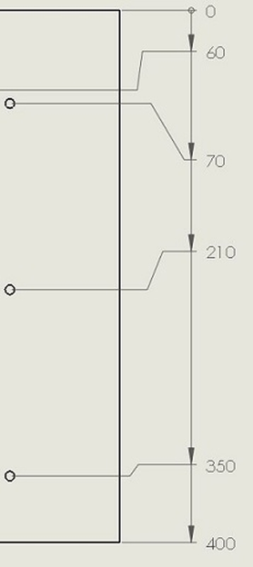

Nie znalazłem tematu więc piszę zapytanie. Czy ktoś wie jak i gdzie ustawić "uskok" łańcucha wymiarowego, tak aby za każdym razem był taki sam? Z automatu jest on zbyt duży, a po prześledzeniu ustawień nie znalazłem takiej opcji zmiany. W załączniku foto z zaznaczeniem wymiaru zmiany (na czerwono).
Z góry dzięki.

Ale może chodzi o odległość pierwszego i kolejnego wymiaru - co ustawia się we właściwościach dokumentu.

Teraz jest już foto. Przepraszam ale nie zauważyłem, że jest niezałączone.
2017-05-11, 17:20
Pod prawym są różne opcje wyświetlania, automatyczny uskok czy wyrównaj.
Nie do końca rozumiem, te odległości zależą od tego, jak dużo elementów wymaga załamania linii.
Stałe odległości niekoniecznie będą dobrze wyglądać ponieważ wymiar 50 i 60 będzie "ciągnięty" przez całą długość detalu.
We właściwościach i ustawieniach łańcucha jest też opcja automatyczne uskoki.

2017-05-23, 08:18
