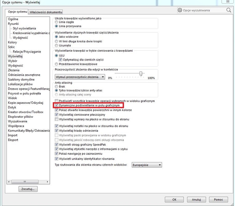

Pracuję na wersji SW 2017 i czasem mam problemy z wymiarowaniem ponieważ nie łapie krawędzi. W wersji SW 2016 (lub 2015 nie pamiętam dokładnie) krawędzie których chciałem złapać wymiar się podświetlały. Czy da się w jakiś sposób włączyć tą opcję? |

Za podświetlanie krawędzi odpowiada opcja: Narzędzia -> Opcje -> Wyświetlaj -> Dynamiczne podświetlanie.... (nie wiem dokładnie jak to po polsku jest, używam anglojęzycznej wersji). Jeśli to jest zaznaczone i nie łapie Ci krawędzi, spróbuj CTRL+Q. Jak po tym nie łapie to problem jest innego typu... |

Witam. Musi być zaznaczone SW2017. (kolor czerwony) ![]() Pozdrawiam. |
