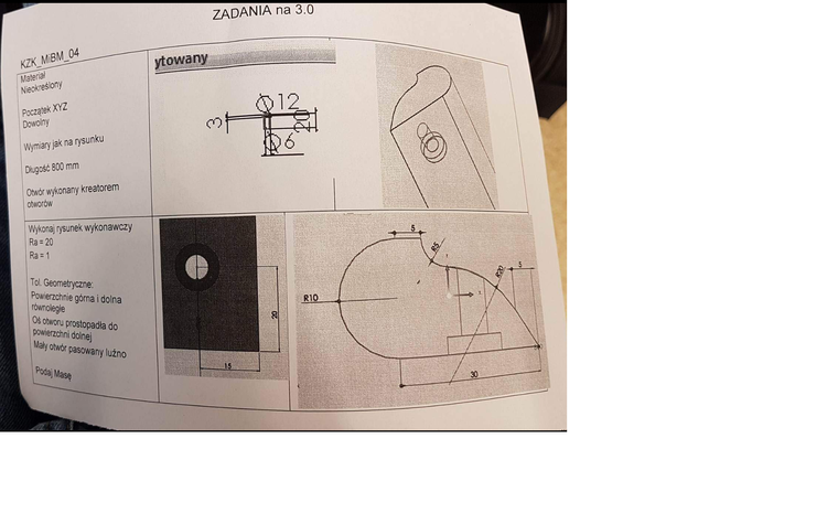

Witam Czy mógłby mi ktoś powiedzieć czy ten rysunek jest mozliwy do wykonania w solidworksie? Chodzi mi o to czy nie brakuje wymiarów. ![]() |

Bez relacji może być ciężko. Podejrzewam, że miało być jakoś tak. dodałem relacje wspólną pomiędzy promieniem R5, a linią |5| ![]() |
