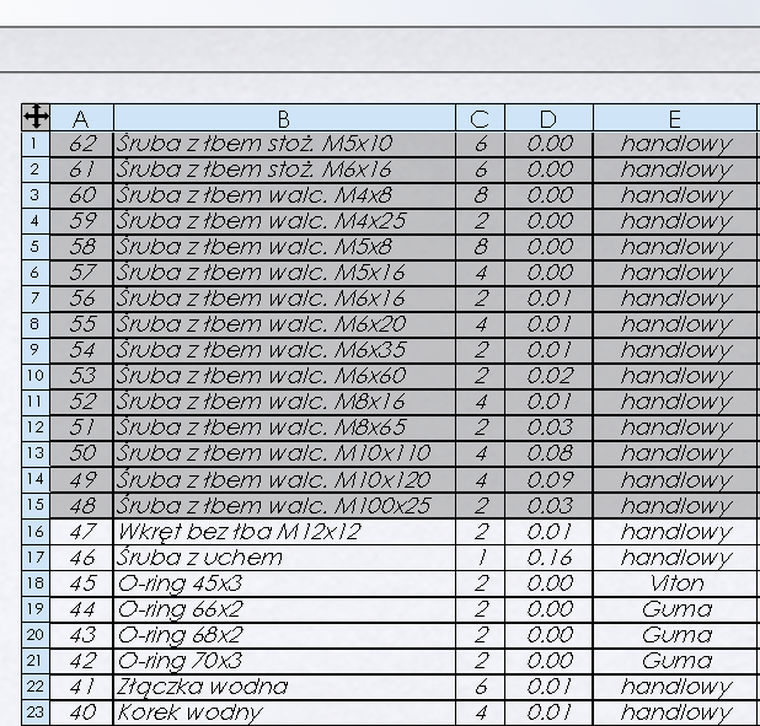

2017-10-30, 07:05
Przykład podaję na rysunku poniżej. Chciałbym odwrócić kolejność jedynie samych śrub. Zaznaczam wszystkie wiersze ze śrubami, jak na rysunku, ale po wybraniu opcji Sortuj układa mi alfabetycznie całą kolumnę, a nie tylko zaznaczenie.
Pośrednim rozwiązaniem, stosowanym już przeze mnie jest to podane przez Kazimierza, ale przydaje się tylko w przypadku gdy dopiero zaczynam sortować całą tabelę.
Podział tabeli nic daje, sortuje nadal całą kolumnę. Wygląda na to, że nie ma prostego sposobu.
2017-10-30, 14:40
Na szybko (będę jeszcze nad tym myślał), tworzę oddzielną konfigurację tylko śruby. Na koniec projektu wstawiam dwie listy BOM, wówczas można sortować niezależnie. Niestety nie da się ich scalić, ale można ręcznie przesunąć, by wyglądały jak jedna.
Inna opcja to zapis do Excela i odwrócenie wybranych wierszy.
