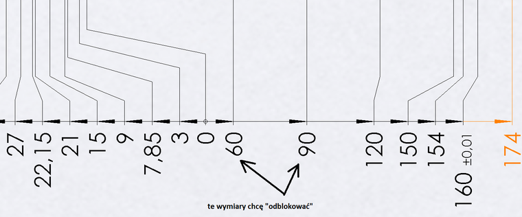

Witam, Czy mając "sztywne" wymiary w łańcuchu wymiarowym istnieje jakiś sposób na to, żeby dało się je przesuwać wzdłuż łańcucha? Zwykle po wstawieniu takiego łańcucha niektóre wymiary mogę przesuwać, a innych nie. Chciałbym mieć możliwość przesuwania wszystkich. ![]() Pozdrawiam |

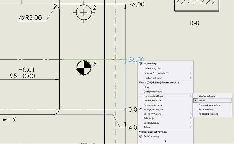

Witam. Najedź na wymiar PPM jak na rys. dalej już będziesz wiedział. ![]() Pozdrawiam. |
