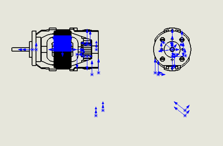

Na rysunku złożeniowym pojawiają się niebieskie znaki, co to jest i jak to zrobić aby się nie pojawiały. W załączeniu zrzut ekranu. Andrzej |

Widok/pokaż ukryj - i to wygląda na początki układów współrzędnych. |

Dzięki to było to. Andrzej |
