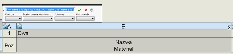

Jeżeli równianie ma postać:
IF(`A`=0;`Name 2 PL`;IF(`B`=1;`Name 1 PL`" "`Name 2 PL`;`Name 1 PL`))
- druga funkcja IF w polu "fałsz" - nie ma problemu (załącznik 1).

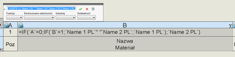

Jeżeli zmienię równianie na:
IF(`A`=0;IF(`B`=1;`Name 1 PL`" "`Name 2 PL`;`Name 1 PL`);`Name 2 PL`)
- druga funkcja IF w polu "prawda" - wyskakuje mi błąd (załącznik 2).
Nie potrafię sobie z tym poradzić. Robię błąd w składni?

nie wiem czy ma znaczenie co chcę uzyskać ;)
Po prostu jak w polu "prawda" wpiszę warunek IF to całość nie działa, sprawdź proszę na czymkolwiek czy u Ciebie też tak jest przy zagnieżdżeniu funkcji IF.
Chodzi o to, żeby w komórce wyświetlała się nazwa zależna od tego co jest we właściwościach dostosowanych zaznaczone. Jeżeli "A" jest zaznaczone to Name 1 PL, jeżeli "B" jest zaznaczone to Name 2 PL, jeżeli "A" i "B" to Name 1 PL i po spacji Name 2 PL i to wszystko załatwia:
brakuje tylko warunku gdy nic nie jest zaznaczone, żeby nic się nie wyświetliło i tu jest mi potrzebny dodatkowy warunek w polu "prawda"
IF(`B`=0;" ";`Name 2 PL`)
i po dodaniu tego warunku, całe równanie leży :)
Powinno to wyglądać tak:
IF(`A`=0;IF(`B`=0;" ";`Name 2 PL`);IF(`B`=1;`Name 1 PL`" "`Name 2 PL`;`Name 1 PL`))
