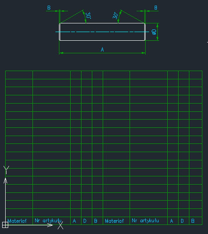

Czy można w jakiś sprytny sposób wykonać tego typu rysunek parametryczny, który może zawierać setki a nawet tysiące wykonań nie umieszczając każdego wykonania na oddzielnym blacie?
2018-01-26, 21:04
Można, trzeba utworzyć konfigurację w tabeli konfiguracji (excel), później dodajemy wiersz na górze A,B,C itp. a całą tabelę wstawiamy na rysunku.

Czy taka tabelę można w dowolnym miejscu podzielić?
Przy bardzo dużej ilości wykonań byłoby to przydatne.
Jeśli jest na to sposób to proszę o podpowiedzi.
