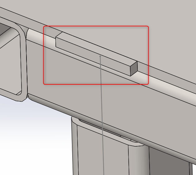

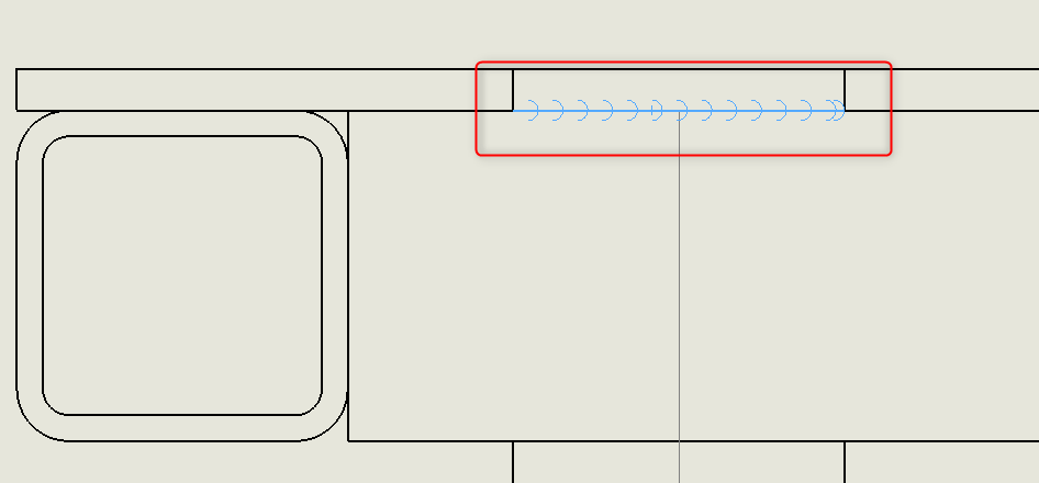

mam wyzwanie z rysunkami elementów spawanych

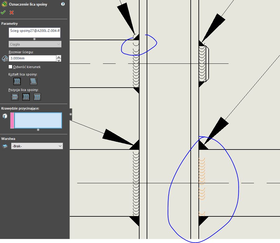

używając operacji oznaczenie lica robi mi psikusy
ułomność SW? czy źle to robię?
2020-09-30, 21:46
No to skróć ręcznie. Aczkolwiek skrócić można, ale rozstaw gąsienicy taki byle jaki to już zakrawa na błąd.
A jak zaznaczasz krawędzie?
2020-10-07, 21:49
no właśnie szukam jakiegoś sposobu aby wybrać tą co mnie interesuje jeśli się nakładają
na tą chwile lekko manewrując wskakuje mi ta co chce

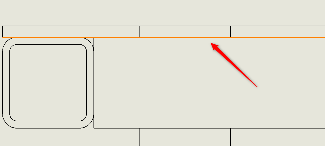

Jeśli dwie krawędzie się nakładają:
Ta na rysunku mam problem z wyborem odpowiedniej krawędzi:
Przytrzymując klawisz SHIFT + mając kursor nad interesującym mnie wyborem, program wskazuje tą drugą krawędź.
