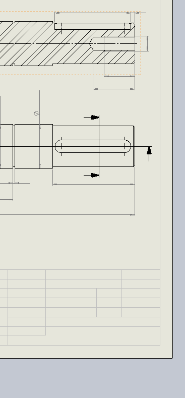

Po zainstalowaniu sw21 nie wyświetla czcionki, ale na innym kompie nie ma problemu. W solidzie będzie coś przestawione? Bo po zapisaniu do eDrawings lub dwg jest ok. |

Mam ten sam problem, próbowałem reinstalować SW niestety to nie pomogło. W szkicu normalnie wymiary wyświetlają się prawidłowo. Wcześniej miałem wersje 2019 i wszystko było ok. Odpowiedź znalazłem na oficjalnym forum SW. Trzeba odznaczyć opcję "Udoskonalone działanie grafiki" wtedy wszystko wróci do normy. We wcześniejszych wersjach SW ta opcja domyślnie była wyłączona. Można też spróbować zaktualizować sterowniki karty graficznej. Link do screen`u gdzie znaleźć tą opcję i ją wyłączyć https://www.pswug.info/image/forum/forum_760_4_3320_10535.jpg |
