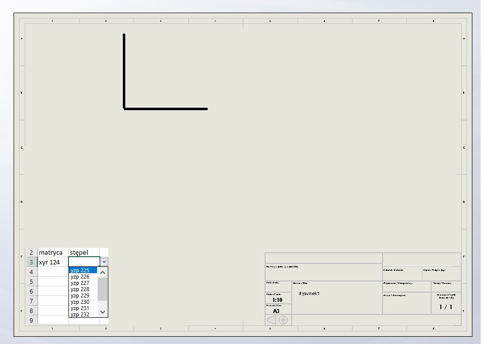

Witam, Mam taki mały problem potrzebuje na rysunku elementu stalowego umieszczać matryce i stempel na którym ma być wykonywany element. I stąd moje pytanie czy można stworzyć na szablonie rysunku listę rozwijaną np.: matryca x(grupa 5 elementów) stempel y(grupa 10 elementów). |
2022-02-01, 15:16
Witam. Czy chodzi o coś takiego ? Pozdrawiam. |
Projektant/konstruktor
2022-02-01, 22:32
Witam, Bardziej o coś takiego: Prostą tabele rozwijaną z bazą naszych narzędzi na prasach krawędziowych. Tak aby proces gięcia był jednoznaczny i od góry narzucony. |
