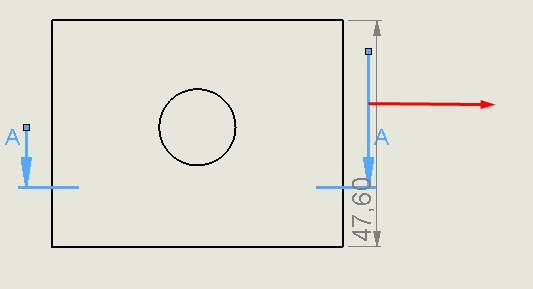

Jak przesunąć strzałkę w bok. Na pewno to jakiś banał ale mi sie nie udaje :D

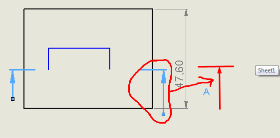

Dla zrozumienia o co mi chodzi
2023-06-01, 05:17
Klikasz na linię przekroju i przesuwasz jej koniec np. w prawo.
2023-06-01, 10:54
Klikasz w linię cięcia lewym i jak się pojawi symbol przekroju z niebieskim kwadracikiem - przeciągnij szkic. To co napisałem to to samo, ale w formie edycji szkicu. Ja wolę tak robić, bo nie tracę np. kontroli nad poziomem/pionem lub innym relacjami.
2023-06-01, 20:25
OK dzięki panowie. Działa pod warunkiem wyswietlenia tego kwadracika.
