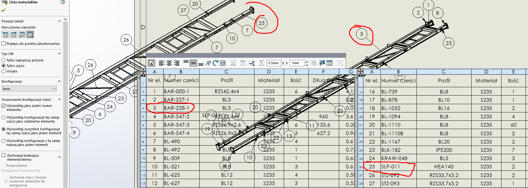

Jest wyrób spawany o sporych gabarytach. Stworzyłem 4 konfiguracje dla lepszego rozłożenia po formatkach.
I tak , mamy Całość, Lewa , Prawa , Podest. Wszystko działa poza jednym, program gubi numerację.
Na screenie jest jeden element 25- SLP-011, jednak program przypisał mu dwa numery , dodam, że to nie jedyny przypadek w tym pliku.
Kazdy widok i tabelka na tym arkuszu jest w poprawnej konfiguracji Lewa.
Plik przebudowywany
Program uparcie miesza numeracje na widokach.
Które z ustawień Grupowanie konfiguracji cześci powinno byc zaznaczone by na stałe przypisać detalowi X np numer 1

Nie w tym chyba tkwi problem. Bardziej może chodzić o nie zmienianie numerów elementów, jeżeli coś wypada w danej konfiguracji.
Nie da się tego zweryfikować na podstawie obrazków i opisu.
2024-07-03, 10:01
Ten bałagan robi sie po tym jak dam sortownie PO NUMER CZĘŚCI.
Bez sortowania działa poprawnie .
2024-07-03, 12:32
No to już jest jakiś punkt zaczepienia. A co na to dystrybutor - zgłaszany problem?
2024-07-03, 12:39
Narazie nie zgłaszałem.
Musze to sprawdzić na innym stanowisku by się nie okazała uwalona moja instalacja.
