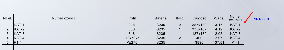

Witam Potrzebuję mieć wstawiona informację w tabelce materiałowej "czy jest rysunek", czyli czy jest przypisany plik 2D drw do modelu z pozycji w tabelce materiałowej. |

No ale przecież masz to. Jest rysunek - pojawia się nr w ostatniej kolumnie, nie ma rysunku - ma być pusto? |

To co pojawia się to numer / nazwa pliku 3D . Mi jest potrzebne by sie pojawiała nazwa 2D , czyli potwierdzenie, że jest zrobiony rysunek dla tej konkretnej pozycji. Idea jest taka, że robię czesto złożenie po pareset prefabrykatów i detalizacja tego zajmuje pare dni . By nie otwierać kazdego modelu i sprawdzac czy ma rysunek to tworzę listę materiałową i z jej poziomu otwieram po kolei model i robię 2D. Posortuję sobie np wg typów profili i wtedy leci robota. |
