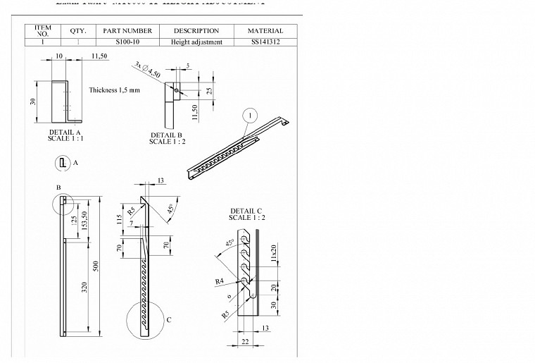

Witam. Od niedawna zaczęłam posługiwać się programem SolidWorks. Jest to jeden z moich kursow na studiach. Ostatnio dostałam za zadanie stworzenie modelu według przedstawionego rysunku (w załączniku). Szczerze mówiąc nie wiem od czego zacząć by zrobic to w jak najprostszy sposówb. Będę wdzięczna za jakiekolwiek rady. Pozdrawiam, Ewa |

Czesc Ewa, a zacznij moze od tego... http://www.pswug.info/image/forum/forum_760_4_528_3444.zip Jak dasz lepszy zalacznik, to mozemy dalej pogadac. Pozdr. tomek |

Dziękuję za pierwszą wskazówkę. Tak własnie zrobiłam ale potem dostałam polecenie aby najpierw wyciać trójkąt a następnie utworzyć szkic tak jak na rysunku. Nie wiem niestety za bardzo o który trójkąt tutaj chodzi. Nie widzę go na pokazanym wczesniej załączniku. |
2011-11-10, 14:57

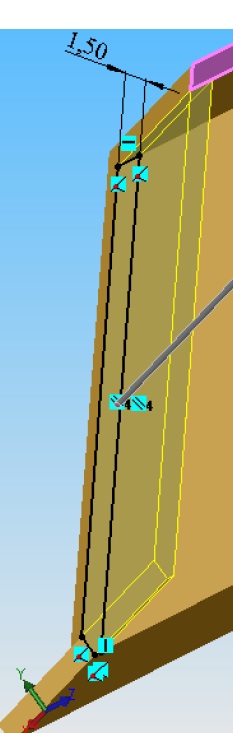

Witam, Nie wiem niestety za bardzo o który trójkąt tutaj chodzi. Nie widzę go na pokazanym wczesniej załączniku. pwenie chodzi o to sciecie (45°) na koncu. Ale jesli to ma byc blacha, to trzeba to robic jak blache... http://www.pswug.info/image/forum/forum_760_4_528_3446.zip Pozdr. tomek |

Dziękuję za pomoc. Teraz już sobie poradzę. Pozdrawiam, Ewa |
2011-11-10, 16:20
Ale musisz jeszcze sprawdzic... http://www.pswug.info/image/forum/forum_760_4_528_3447.zip Pozdr. tomek |
