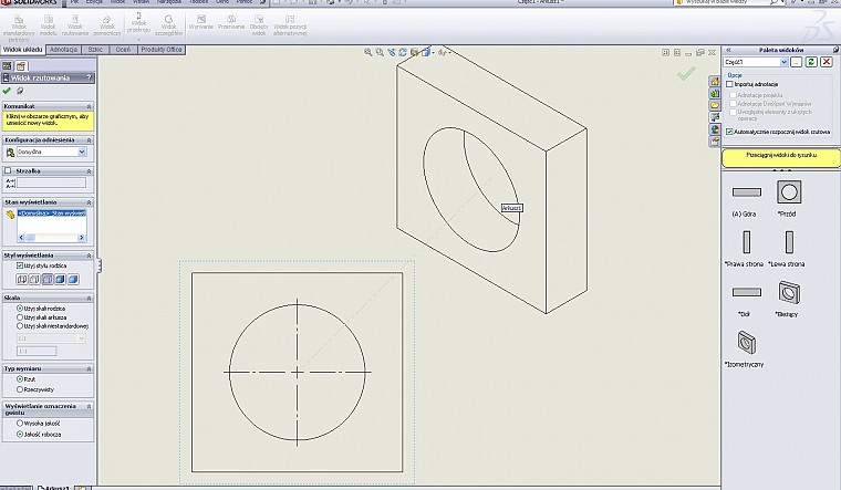

Co powinienem uczynić, zaznaczyć, aby po wejściu w dokumentacje 2D (formatki) i z palety widoków (np. przód) robiły się automatycznie rzuty na arkuszu ?
2012-10-24, 17:46
Nie do końca rozumiem, żeby pojawił się np, widok standardowy potrójny?
Trzeba zapisać widoki w szablonie.
2012-10-24, 20:43
Witaj Pawle.
Chodzi mi o przeciągnięcie jednego z rzutów z palety widoków (ustawieniu na formatce) i po kliknięciu automatycznie ( w zależności w którą stronę przesunę kursor) mam z tego rzutu inne rzuty danej cześci. W domu to działa, ale w pracy nie a ver. SW2012. Resetowalem ustawienia, ale nie pomogło.
Te rzuty powinny się robić po ustaleniu pierwszego rzutu, bez klikania widok rzutowania.
Własnie się dowiedziałem (podająć przyklad Tobie), że nad paletą widoków trzeba mieć zaznaczone "Automatycznie rozpocznij widok rzutowania ". Jutro w pracy sprawdzę.
Dzięki za zainteresowanie.
