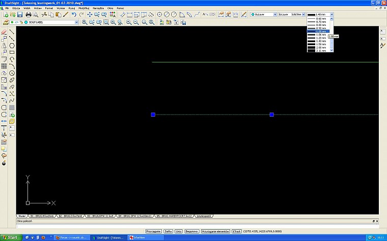

Załóżmy że wstawiłem .dwg- na podstwie bryłu utworzyłem nowy .dwg wstawiłem rzut z innego pliku i dorysowałem kilka liń. Jak zmienić grubość narysowanych liń? W jaki sposób ustawić /zwymiarować/ jeden detal /rzut/ względem drugiego detalu /rzutu/? Pytam, ponieważ muszę wykonać dwa różne detale z jednej części materiału. Detale w pierwszej kolejności będą wiercone a następnie cięte na wymiar, chciałbym zwymiarować wszystko od jednej bazy wiercenie i cięcie będzie na maszynach numerycznych, półfabrykat oraz wstawiane rzuty chciałbym wyróżnić grubszą linią |
2013-01-06, 16:00
Wymiarowac miedzy widokami sie nie da. Najlepiej zrob sobie zlozenie z rozwinieciami detali, poustawiaj jak chcesz, zrob z tego rysunek i wygeneruj dxf. "0" lezy na arkuszu w dolnym lewym rogu. Pozdr. tomek |
2013-01-06, 16:14
Witam. Nie napisałeś jakiego programu używasz, ale w DraftSight robi się tak jak na zdjęciu i również w AutoCad. ![]() Oczywiście w samym programie nie zauważysz różnicy grubości lini ale już na podglądzie do wydruku linie sa różnej grubości. Wymiarować widoki da się, ale tylko jeśli jest to narysowane np. w AutoCad w 3D. |
