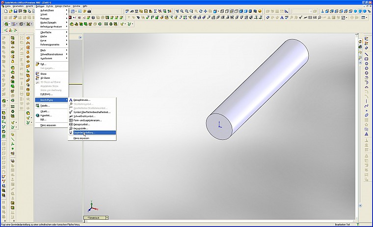

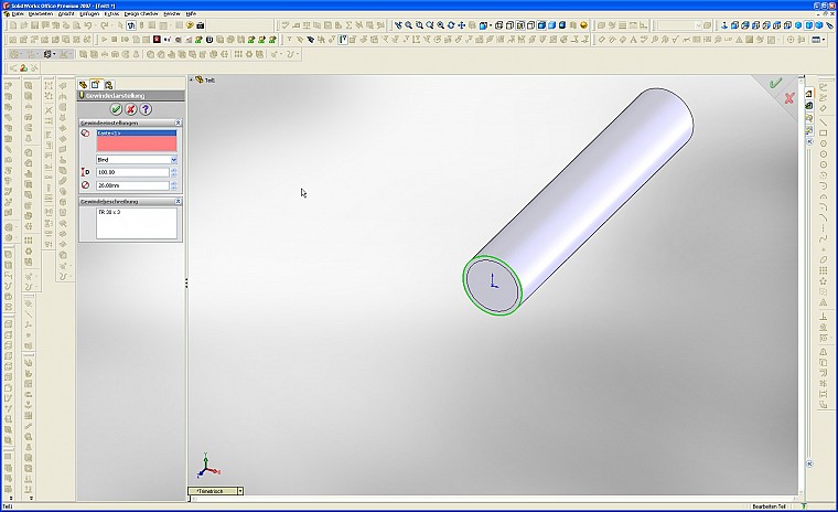

A po co w ACAD - mozesz tez na rysunku (SLDDRW) narysowac w widokach (linia konstr.) uproszczony zarys gwintu. Mozna tez w modelu wygenerowac adnotacje dot. gwintu zewnetrznego.![]() ![]() ![]() Pozdr. tomek |
