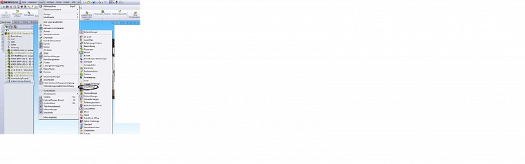

Jak zmienić grubość linii w aktywnym dokumencie? Wiem, że można zmienić grubość linii drukowanych rysunków, ale nie zmienia to grubości linii w bieżącym dokumencie (Właściwości dokumentu -> Grubość linii). Chcę coś zwymiarować, a potem zapisać do jpg. |
2012-12-10, 13:58
Mam niemieckiego Solida wiec nie znam polskich komend ponizej zdjecie jak o zrobic![]() w lewym dolnym rogu pojawi sie ten symbol, nastepnie kliknij na linie ktora chcesz pogrubic, a nastepnie na ten symbol i wybierz sobie grubosc jaka chcesz. Jak zamieszasz czescie pogrubiac linie to oplaca sie zdefiniowac warstwy |
2012-12-10, 14:12
super extra! dziękuję! :) |
