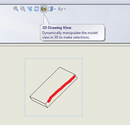

hej, Jest możliwość dopasowania oto takiego widoku (modelu) tak aby zaznaczona krawędź była równoległa do rysunku tj. żeby była pozioma? Chciałbym poniższy widok 3d (model) jakos tak ustawić, żeby ta krawedź była pozioma - nie obracać widoku tylko model zawarty w tym widoku. |

Ustaw model, puknij w spacje i zapisz jako nowy WIDOK. Ten masz potem w palecie rysunku do dyspozycji. Pozdr. tomek |

Dogrzebałem się - trzeba relatywny widok do modelu stowrzyć - okreslić dwie nowe płaszczyzny. |
