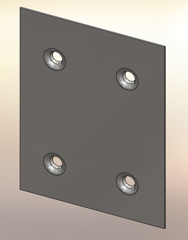

Witam! Solidworks 2013 SP 3.0 wysypuje sie na pozycjonowaniu przetloczenia .Sprawdzałem to kilku kompach i prawidłowość jest taka ,ze z procesorami Intel i7 "idzie w krzaki" regularnie na duzo słabszych prockach (core duo) działa bez zarzutu .Wszystko na WIn 7 64 b. Czy ktoś spotkał sie z tym problemem ,czy to tylko mój pech? |

Witam, ztego co widzę to problem konfiguracji na jakiej to robisz ja również mam SW 2013 SP3.0 Win7 x64 i nie mam problemów. Nie masz przypadkiem jakiegoś dodatku zainstalowanego ? ![]() |
