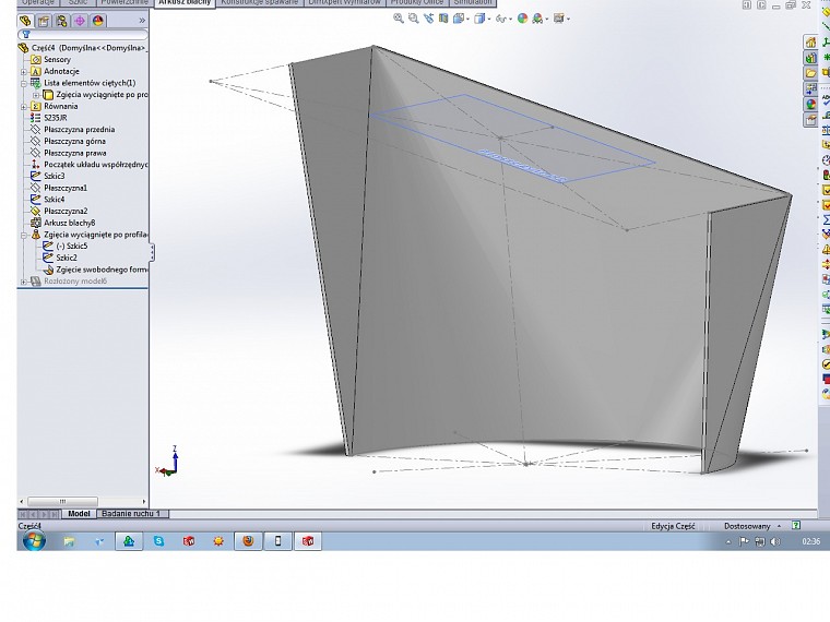

Wiatm.Mam problem z uzyskaniem linii gięcia , rozwija model jednak bez linii gięci nie wiem o co z tym chodzi.Może ktoś mi wyjaśnić poprostu łpoatologią gdzie robię błąd n apodstawie załączonego modelu ? Zainteresowanym pomocą podeślę przedstawiony problematyczny element w celu przeanalizowania gdzie tkwi muj bład. Proszę o kontakt.

Jeżeli profile składają się z różnych segmentów szkicu, (np. jeden z łuku a drugi z linii i łuku) to linii gięcie nie będzie - jest to opisane w helpie.
Niestety to duży minus SW, mieli to poprawić już wiele lat temu... i ciągle tylko obiecują.

Czasami, dlaczego to jeszcze nie rozkminiłem, linie gięcia są ukryte. Rozwiń polecenie 'Rozłożony model' i ewentualnie włącz 'linie gięcia'.
To samo można zrobić w widoku rozwinięcia na rysunku jeśli tam nie ma lini gięcia.

Dzięki za pomoc dorysowałem ręcznie linie gięcia bo musiały oczywiście być w elemencie krawędziowanym, powłaczane też miałem opcje linii a cały urok polegał na tym że płaszczyzny były nierównoległe i przesunięte środki w przeciwnym razie byle programik z neta by tą czynność wykonał. Ale reasumując to jest niedociągnięcie ze strony SW i szkoda że tak beztrosko podchodzą do tematu tworzenia elementów blaszanych bo od tego typu programu oczekujemy między innymi poprawnych rozwinięć,
