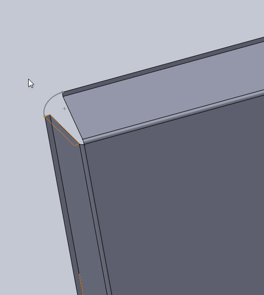

Można zagiąć narożnik po łuku jak na zdjęciu? boki blachy są odgięte pod niewielkim kątem na zewnątrz. Jeśli odgięte boki są pod kątem 90 stopni - nie maproblemu, robie to narzędziem odgięcie dookolne, ale co w przypadku boków pod kątem? |

Witam, Jak w praktyce to ma być wykonanie ? Pozdr. |

Technologicznie niewykonalne i nie jest to też gięciem, więc nie da się tego zrobić. Jedyne co to można wydłużyć krawędzie zamkniętym narożnikiem, ale nie po łuku... |
