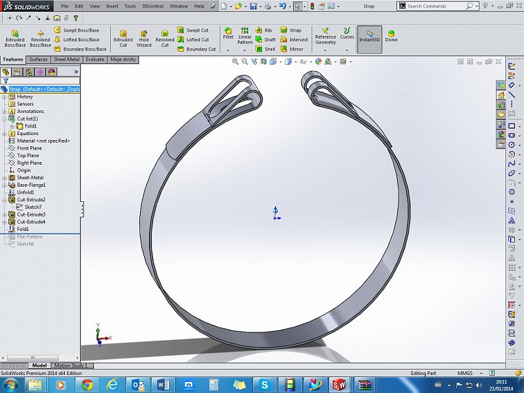

Witam, od pewnego czasu się męcze ze zrobieniem opaski w module Arkusze Blachy. Czy pomoglibyście mi i wskazalibyście jak to wykonać ? Mam problemy z wykonaniem zagięcia pod śruby - pomimo wykorzystania funkcji - hem ( ang. ). Nie jest problemem zrobienie tego jako solid body, problem pojawia się w module Sheet metal. Jako przykład podaję rysunek techniczny. Dzięki |

Mozna tez sie tak pobawic... http://www.pswug.info/image/forum/forum_760_8_1381_6152.zip Pozdr. tomek |
2014-01-23, 21:13
Merta Tomasz Mozna tez sie tak pobawic... http://www.pswug.info/image/forum/forum_760_8_1381_6152.zip Pozdr. tomek Dzięki tomek, własnie zrobiłem co chciałem ;) pozdrawiam, Arek |
2014-01-24, 08:09
Pieknie Arek, ale po lewej stronie nie przelozysz sruby - cos tu nie gra. Bo sruba laczy te oba ucha.... Pozdr. tomek |
2014-01-25, 10:29
Merta Tomasz Pieknie Arek, ale po lewej stronie nie przelozysz sruby - cos tu nie gra. Bo sruba laczy te oba ucha.... Pozdr. tomek Zgadza się, jeden z otworów jest delikatnie przesunięty - poprawię to. Jednakże chodziło mi o zasade w jaki sposób buduje się taki model w sheet metal - w czym mi pomogłeś. Jeszcze raz dziękuję. Arek |
