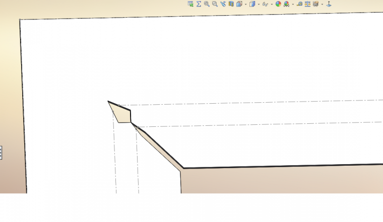

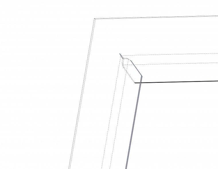

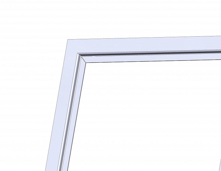

Jak wykonać zagięcie , te do środka aby przy zaginaniu i rozkładzie blacha nie zachodziła na siebie.
Pozdrawiam Andrzej
W załączeniu plik
2014-02-18, 14:43
Pomógł 52 raz(y).
Wykonanie tego, w takim kształcie blachy bez podzielenia na elementy jest niemożliwe (praw fizyki nie zmienisz :D )
Makom
2014-02-20, 14:39
Pomógł 0 raz(y).
Mam rozwiązanie, jest bardzo proste. Trzeba zmienić szerokość szczeliny.
Pozdrawiam Andrzej
