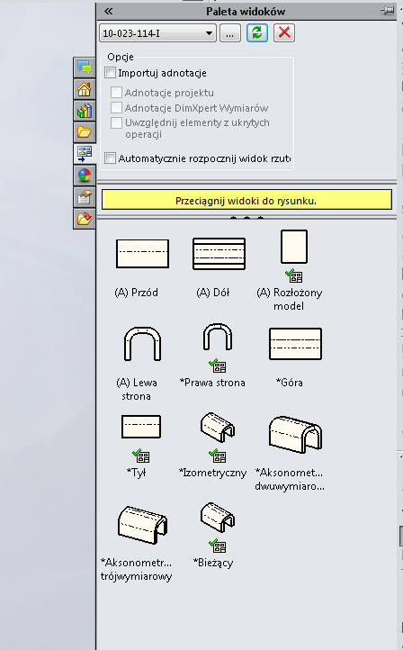

Witam, Mam dosc prymitywne pytanie, ale nie moge sobie z tym problemem poradzic. Jak zablokowac widok rozwiniecia blachy w 2D i jednoczesnie obok dodac widok zwinietej tej samej blachy ? Jezeli rozwijam i zwijam to automatycznie zmiany sa uaktualniane w arkusuz 2D. Z gory dziekuje, Pozdrawiam, |
2014-03-13, 10:56
![]() Nie robisz rozwinięcia w 3d tylko wstawiasz z palety widoków rozłożony model. Wtedy nie masz problemu że się zmieniają widoki. |
2014-03-13, 11:04
Czasem trzeba dać odśwież jak się widok wykorzysta a potem skasuje i znowu chce się go wstawić.![]() Niuans, ale przydatny. |

Podziekowac, wszystko dziala jak nalezy :) |
