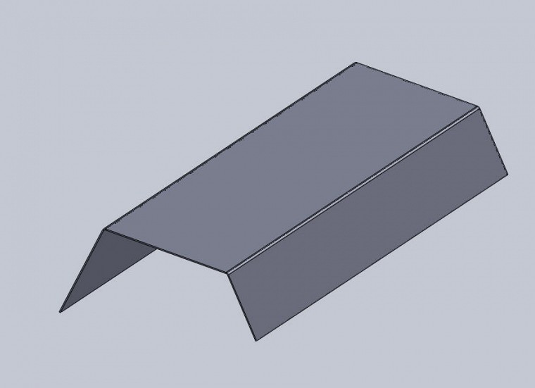

Nie wim jak to zrobić aby nie było problemu z rozwinięciem, element wykonany z blachy, muszę zaślepić boki -jest to łamana, cztery linie pod konkretnym kątem, jeśli na podstawie tego opisu będą trudności, wrzucę rysunek

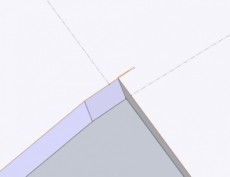

Ja takie rzeczy robie poprzez zagiecie i odpowiednia edycje szkicu (jak w przykladzie). Wazny jest odpowiedni wybor krawedzi zagiecia.

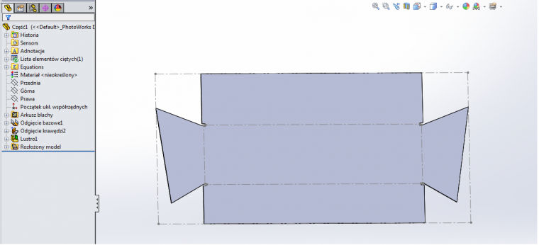

tylko czy to jest prawidłowo zrobione, jak książka pisze, bo po rozłożeniu jakiś kwiatek powstał

Daj moze szkic odreczny jak to ma wygladac w rzeczywistosci...
Krzysztof Kowalski
coś takiego

Robisz odgięcie krawędzi, w parametrach odgięcia klikasz edytuj profil odgięcia. Rysujesz profil jaki Ci pasuje i jest ok.
