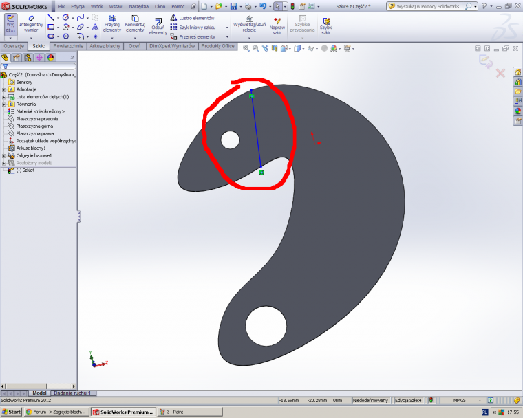

Witam Nie jestem w stanie poradzić sobie z odgięciem kawałka blachy, tak jak w opisie, po okręgu. Elemenet to blaszka od napinacza przerzutki. Próbuje odgiąć element zaznaczony strzałką, jednak odgina się cała część zaznaczona kółkiem ![]() Najpierw próbowałem znależć jakąkolwiek możliwość zmniejszenia obszaru działania operacji, jednak z tego co czytałem na forum nie ma takiej możliwości. ![]() Czy są jakieś inne metody? Pozrawiam |

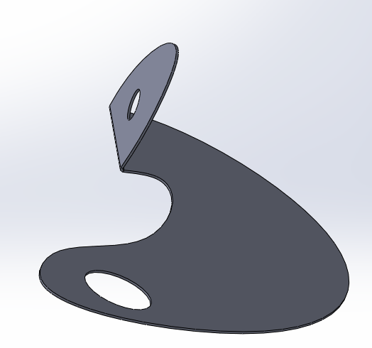

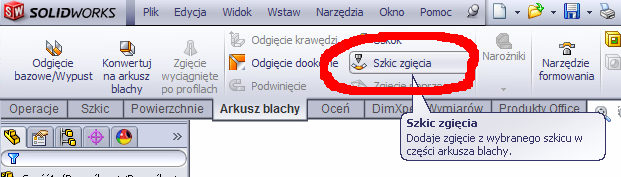

Element powinien być wykonany jako arkusz blachy. Potem trzeba użyć operacji szkic zgięcia.![]() ![]() ![]() ![]() |

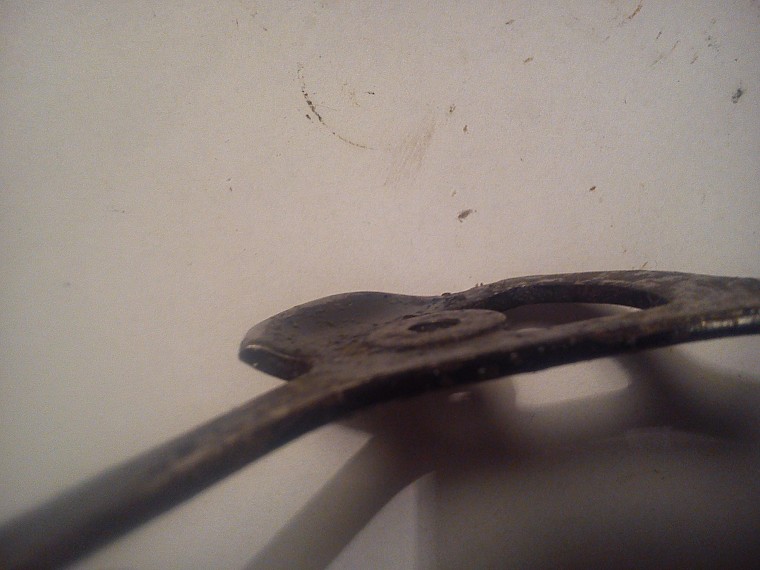

Dziękuję za odpowiedź, ale nie o to dokładnie mi chodziło. Element nie ma być zgięty o 90 stopni w górę, tylko zaokrąglony do góru. ![]() |

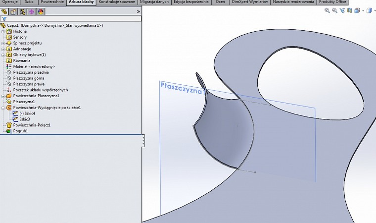

spróbuj na powierzchniach...powierzchnia planarna>>szkic ścieżki>>szkic profilu>>wyciągnięcie po ścieżce powierzchni>>łączenie i na końcu pogrubienie ;)..![]() |

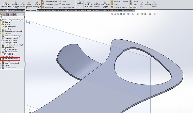

projektując w module "arkusz blachy" jeśli chcesz uzyskać rozkładalny model i krawędź na której znajduje się to podgięcie jest linią prostą to możesz zastosować odgięcie dookolne...![]() |

Wielkie dzięki!! Wiedziałem, że tutaj znajdę pomoc :) |
