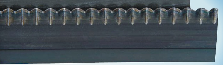

ma ktoś pomysł jak narysować taka taśmę z tymi ząbkami. tak żeby dało się ja wydłużać za pomocą tabeli konfiguracyjnej

Ale bardziej jak sterować z tabeli czy jak narysować pojedyncze wystąpienie? Chyba powierzchnią będzie najłatwiej - nie widzę tego dokładnie. Masz więcej zdjęć/rysunków?

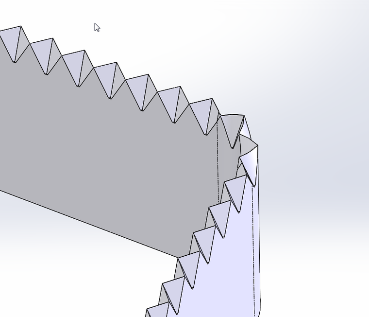

W chwili obecnej udało mi się to narysować za pomocą Wycięcie-wyciągnięcie po ścieżce i szyk liniowy i operacja gięcie
a chodzi mi oto jak zmieniam dł. taśmy to wycięcia (żabki) również się wyciągają

To spróbuj szykiem opartym na krzywej, gdzie krzywą będzie konwertowany szkic krawędzi.
Myślałem, że chodzi o ładne odwzorowanie kształtu, tutaj powierzchnią można to ładnie uzyskać, zwykłym wycięciem + zaokrąglenia nie wyjdzie tak efektownie.
